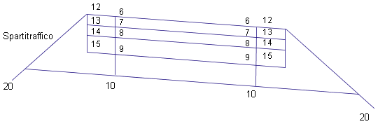

Un gruppo di codici standard definisce la visualizzazione e il funzionamento degli elementi collegamento utilizzati nei componenti sezione tipo di elaborazione dei modellatori di Autodesk Civil 3D.
Nell'illustrazione che segue viene mostrata la posizione dei codici collegamento standard sui componenti sezione tipo che definiscono una strada a doppia carreggiata con uno spartitraffico depresso e banchine interrotte.
Strada a doppia carreggiata con spartitraffico depresso; Banchine troncate
La tabella che segue le illustrazioni fornisce descrizioni dei codici collegamento utilizzate nelle sezioni tipo illustrate.
