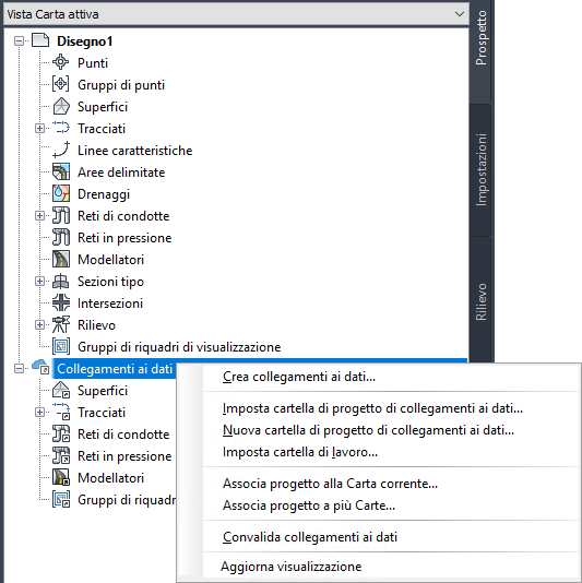

  1. Nella scheda Prospetto dell'Area strumenti, fare clic con il pulsante destro del mouse sul nodo Collegamenti ai dati Imposta cartella di lavoro.
  2. Nella finestra di dialogo Imposta cartella di lavoro, individuare la posizione della cartella di progetto in Autodesk Docs.
    La cartella di lavoro per i progetti di collegamenti ai dati deve essere almeno un livello di cartella al di sotto della cartella del progetto di Autodesk Docs. Ad esempio, <Unità Autodesk Docs>\<Nome account>\<Nome progetto>\<Nome cartella di lavoro>. Non è consentito impostare la cartella di lavoro su una cartella esterna al progetto.
    Nota: È possibile impostare la cartella di livello superiore \Project Files come cartella di lavoro, ma in questo caso solo gli amministratori possono visualizzare tale cartella. Pertanto, è consigliabile utilizzare una sottocartella all'interno di \Project Files.
  3. Fare clic su Seleziona cartella.
    Il nodo Collegamenti ai dati in Prospetto cambia in ad indicare che la cartella di lavoro si trova in Autodesk Docs.
  4. Fare clic con il pulsante destro del mouse sul nodo Collegamenti ai dati Nuova cartella di progetto di collegamenti ai dati.

  6. Fare clic con il pulsante destro del mouse sul nodo Collegamenti ai dati Imposta cartella di progetto di collegamenti ai dati.
  7. Selezionare il progetto di collegamento ai dati da utilizzare e fare clic su OK.
