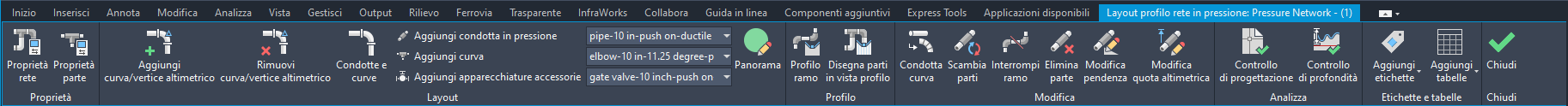

  1. Selezionare una rete in pressione nella vista profilo. Se sono state selezionati più rami sia nella vista piana che nella vista profilo, nel gruppo Modifica fare clic su Modifica rete Strumenti di layout profilo .
    Nella barra multifunzione viene visualizzata la scheda contestuale Layout profilo rete in pressione.
  2. Utilizzare i comandi disponibili nella barra multifunzione per regolare la posizione, la quota altimetrica e la profondità del ramo. Per ulteriori informazioni, vedere Informazioni sugli strumenti di Layout profilo rete in pressione.
