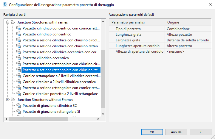

Finestra di dialogo Configurazione dell'assegnazione parametro pozzetto di drenaggio
Utilizzare questa finestra di dialogo per assegnare i parametri delle parti create con Generatore di parti ai parametri che sono richiesti per il comando Analizza rete a gravità.
L'assegnazione di parametri è richiesta solo per le parti create con Generatore di parti. Le parti create con Infrastructure Parts Editor sono già dotate dei parametri richiesti per il comando Analizza rete a gravità.
È possibile accedere a questa finestra di dialogo nei seguenti modi:
Famiglia di parti
Visualizza le famiglie di parti nel catalogo rete di condotte corrente.
Quando si accede a questa finestra di dialogo Elenco parti, la famiglia di parti è selezionata per default.
Selezionare ogni famiglia di parti che si desidera assegnare, quindi specificare il valore di default per ciascun parametro nella colonna Origine a destra.
Assegnazione dei parametri di default
Specifica i valori per ciascun parametro richiesto. Selezionare il parametro da utilizzare per l'analisi di rete a gravità nella colonna Parametro per analisi, quindi fare clic sulla cella nella colonna Origine per selezionare il parametro da assegnare.
