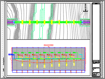

Per visualizzare i ponti proiettati nei fogli creati con gli strumenti di produzione di planimetrie, è necessario proiettare i ponti dopo avere utilizzato il comando Crea fogli. Il comando Crea fogli consente di creare nuove viste profilo nella Carta per rappresentare gli intervalli di progressive dei riquadri di visualizzazione creati con il comando Crea riquadri di visualizzazione. Per visualizzarli nei fogli, i ponti proiettati devono essere proiettati su queste nuove viste profilo.

  2. Utilizzare il comando Crea fogli per generare il foglio.

    • Fare clic su Crea fogli e selezionare una posizione per la vista profilo nella Carta.
    Il foglio viene creato nella stessa Carta.
  3. Selezionare la nuova vista profilo nella Carta e fare clic sulla scheda Viste profilo gruppo Centro aiuto integrato Proietta oggetti nella vista profilo.
  4. Selezionare il ponte da proiettare e premere INVIO per visualizzare la finestra di dialogo Proietta oggetti nella vista profilo.
  5. Specificare gli stili e la serie di etichette di proiezione del ponte da utilizzare e fare clic su OK.
    Il ponte viene proiettato nella vista profilo.
  6. Fare clic sul nome del foglio nella parte inferiore della finestra dell'applicazione e verificare il layout della vista profilo sul foglio.
  7. Se è necessario apportare modifiche alla vista profilo, fare clic sull'opzione CARTA nella barra di stato per passare allo spazio modello.
  8. Fare clic nella finestra del profilo e selezionare la vista profilo.
