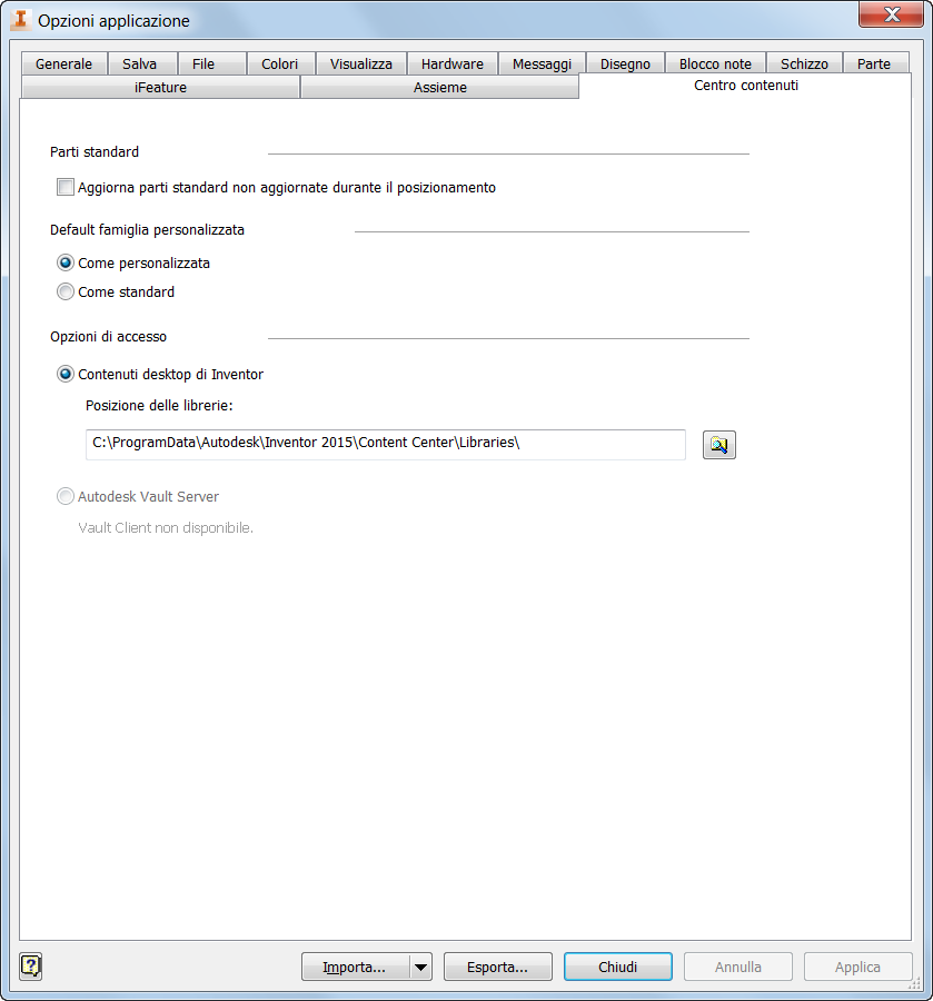

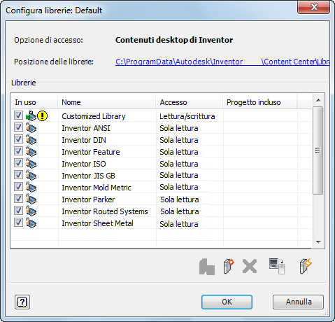

La posizione di default dei Contenuti desktop di Inventor è C:\ProgramData\Autodesk\Inventor<versione>\Content Center\Libraries oppure C:\Documents and Settings\All Users\Dati applicazioni\Autodesk\Inventor<versione>\Content Center\Libraries. È possibile modificare la posizione di default in Opzioni applicazione, scheda Centro contenuti. Vedere l'immagine precedente.

Passaggio 1: copiare la libreria personalizzata del Centro contenuti della versione precedente nel percorso dei Contenuti desktop. Vedere l'opzione Posizione delle librerie nell'immagine precedente.
Passaggio 2: aggiornare le librerie personalizzate del Centro contenuti della versione precedente mediante lo strumento di aggiornamento della finestra di dialogo Configura librerie Centro contenuti.
Nella finestra di dialogo dei progetti, selezionare Configura librerie Centro contenuti. Le librerie personalizzate del Centro contenuti della versione precedente vengono elencate nella finestra di dialogo Configura librerie. La colonna In uso viene selezionata. Fare clic su Strumento di aggiornamento per eseguire la migrazione. Vedere l'immagine di seguito.
Nota: Un'icona a forma di punto esclamativo davanti al nome di una libreria indica che la libreria non può essere utilizzata nel Centro contenuti. Aggiornare la libreria con lo strumento di aggiornamento.

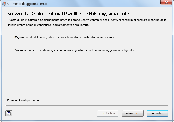

Passaggio 3: nella finestra di dialogo Strumento di aggiornamento, fare clic su Avanti per proseguire e completare la migrazione delle librerie personalizzate.

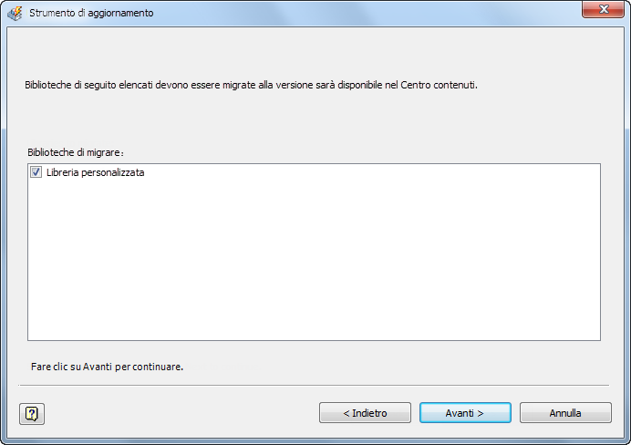

Vengono elencate le librerie personalizzate esistenti del Centro contenuti da aggiornare, come mostrato nell'immagine seguente.
Selezionare la libreria da aggiornare. Se più librerie utente non sono aggiornate, è possibile selezionare diverse librerie da aggiornare nello stesso processo. In seguito, fare clic su Avanti.

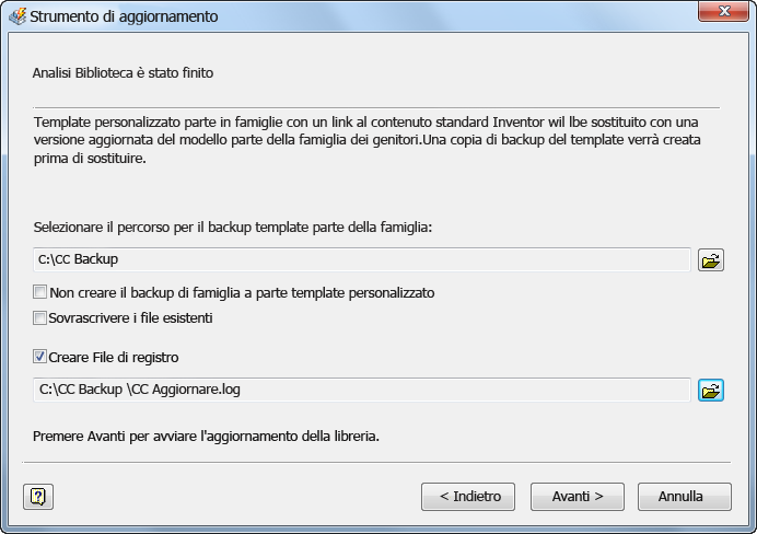

Viene eseguita l'analisi delle librerie, di cui vengono visualizzati i risultati. Risolvere eventuali problemi per continuare. Se non vengono rilevati problemi, vengono visualizzate le opzioni di backup. Specificare una cartella per creare una copia di backup e fare clic su Avanti.
Nota: Le famiglie principali (di origine) possono essere in librerie standard o in librerie utente. Per eseguire lo strumento di aggiornamento, tutte le librerie che includono famiglie principali devono essere disponibili. Se non viene trovata una libreria utente di origine, lo strumento di aggiornamento può completare la migrazione, per poi aggiornare solo le famiglie dotate di famiglie primarie. L'aggiornamento delle altre famiglie viene rinviato.

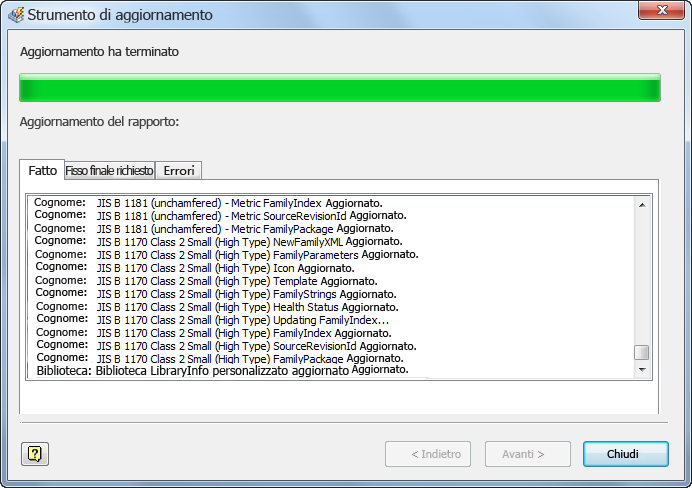

Al termine del processo, esaminare il rapporto di aggiornamento, come mostrato nell'immagine seguente.

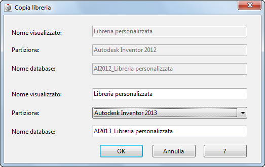

Passaggio 4: copiare le librerie personalizzate della versione precedente del Centro contenuti nella nuova partizione Inventor attraverso la console ADMS. Dopo la migrazione di una libreria personalizzata della versione precedente del Centro contenuti alla nuova versione di ADMS (durante l'installazione o manualmente), copiare la partizione delle librerie personalizzate della versione precedente del Centro contenuti nella nuova partizione per utilizzarle con la nuova versione di Autodesk Inventor. Vedere la procedura descritta di seguito:
  • Eseguire la console ADMS.
  • Nella finestra della console ADMS, espandere Librerie, quindi fare clic con il pulsante destro del mouse sulla libreria da copiare.
  • Nella finestra di dialogo Copia libreria, immettere il nome della libreria, selezionare la partizione di Autodesk Inventor 2013 e fare clic su OK. La libreria viene copiata nella partizione di Autodesk Inventor 2013.
Nota: Al termine, tutte le librerie che si desidera utilizzare con la release corrente di Autodesk Inventor devono essere disponibili nella partizione della release corrente di Autodesk Inventor.
