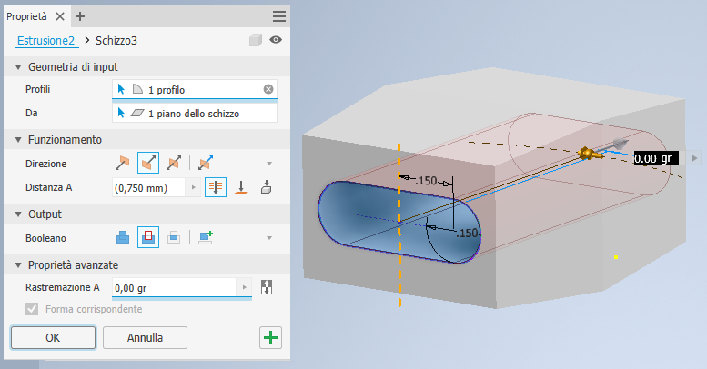

  • Estrusione
    Quando si utilizza l'opzione di rastremazione con regioni adiacenti, l'operazione unisce le facce per creare un singolo risultato unificato.
    Per ulteriori informazioni sull'utilizzo di Estrusione, vedere Come creare lavorazioni estruse.

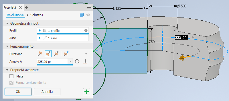

  • Rivoluzione
    Per ulteriori informazioni sull'utilizzo di Rivoluzione, vedere Come creare lavorazioni di rivoluzione.

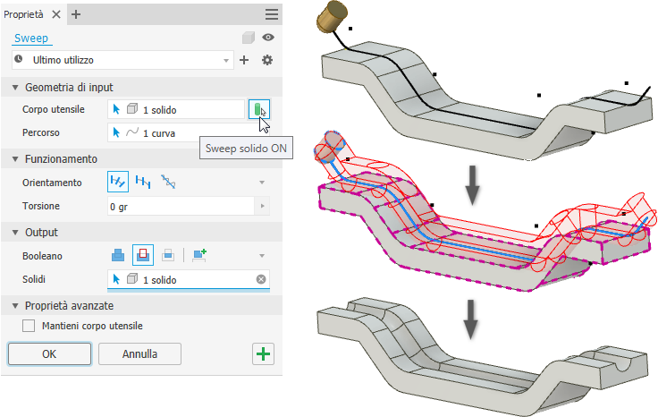

  • Sweep
    Oltre al gruppo Proprietà, il comando Sweep supporta ora l'estrusione di un solido.
    Per ulteriori informazioni, vedere Come creare sweep.
