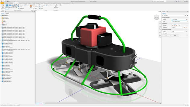

Inventor 2020 offre una nuova interfaccia Tema chiaro che migliora funzionalità e produttività. Tema chiaro include una nuova visualizzazione generale per gli stili di illuminazione, un aggiornamento delle icone in Inventor, preimpostazioni di grafica per modificare le impostazioni di visualizzazione di più modelli, supporto multi-monitor e importanti miglioramenti della migrazione per il passaggio dalle versioni precedenti ad Inventor 2020.
Per ulteriori informazioni, vedere Miglioramenti dell'interfaccia utente, Multi-monitor e Miglioramenti alla migrazione.

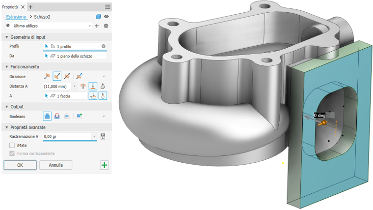

A partire dal Comando Misura di Inventor 2018 e dal Comando Foro di Inventor 2019, i comandi aggiuntivi sono stati aggiornati con una nuova interfaccia utente del gruppo Proprietà che include miglioramenti alle funzionalità e al flusso di lavoro. Inventor 2020 estende l'interfaccia utente del gruppo Proprietà con i comandi Estrusione, Rivoluzione, Sweep e Filettatura, che migliorano la funzionalità e aumentano la produttività.
Per ulteriori informazioni, vedere Miglioramenti relativi a produttività e facilità d'uso.

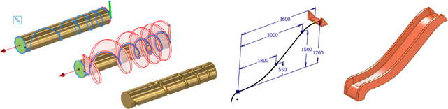

Sweep è stato migliorato con l'aggiunta della funzionalità Sweep solido, che permette di rimuovere e aggiungere la geometria mediante lo sweep di un corpo utensile 3D.

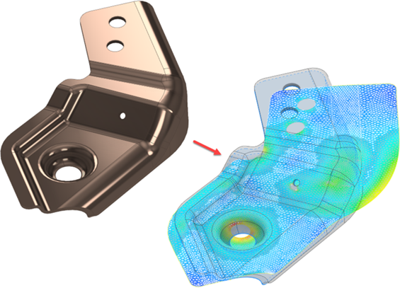

È stato introdotto il nuovo comando Svolgi, che permette di ottenere una superficie piatta da un gruppo di facce continue. Svolgi è in grado di appiattire praticamente qualsiasi forma in una superficie che può essere salvata o esportata in diversi formati.

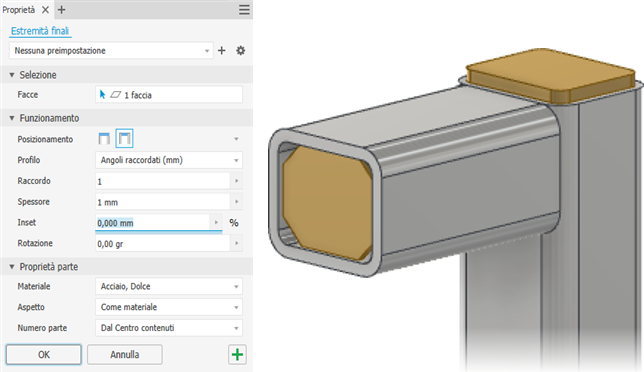

Sono stati apportati miglioramenti significativi a Generatore telaio. Molti comandi di Generatore telaio ora utilizzano l'interfaccia utente del gruppo Proprietà.
Installare la libreria personalizzata del Centro contenuti per utilizzare il nuovo comando Estremità finale aggiunto in Inventor 2020. Le funzionalità Intaglio e Inserisci telaio sono state migliorate.
Pubblicazione di nuove Inventor® Ideas
Per ulteriori informazioni, vedere Miglioramenti di Generatore telaio

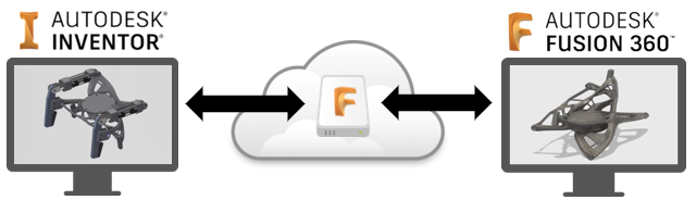

AnyCAD per Fusion 360, che è stato rilasciato nella versione 2018.2 come Tech Preview, è ora completamente rilasciato come lavorazione per gli abbonati di Inventor e di Fusion 360. AnyCAD per Fusion 360 è destinato ai clienti che vogliono condividere i dati tra Fusion 360 e Inventor ai fini di condivisione, progettazione generativa, elettromeccanica e altri flussi di lavoro.
Per ulteriori informazioni, vedere Come importare i file di Fusion 360 come un modello di riferimento AnyCAD e Come lavorare con AnyCAD in Fusion 360.

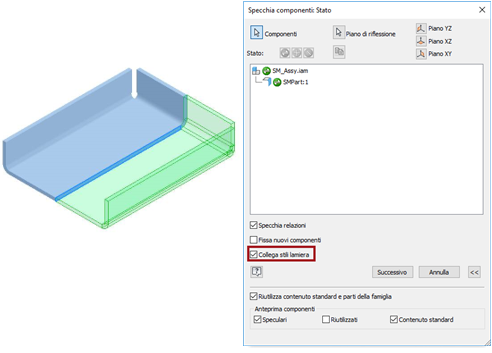

Lo stile lamiera del componente di origine può ora essere inserito con Specchia componenti per le parti in lamiera.
Per ulteriori informazioni, vedere Miglioramenti generali relativi all'assieme.

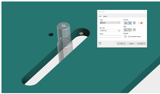

I giunti possono ora essere integrati nella geometria dell'intaglio.

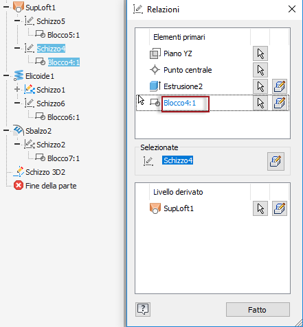

I blocchi di schizzo incorporati dalle lavorazioni sono ora inclusi nella finestra di dialogo Relazioni nelle parti.
Per ulteriori informazioni, vedere Miglioramenti generali relativi alle parti.

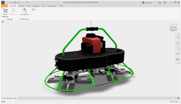

Ora Inventor 2020 può essere avviato in modalità di sola lettura in Inventor per visualizzare i file nativi di Inventor. Per Inventor Read-Only Mode non sono richieste licenze.
Per ulteriori informazioni, vedere Modalità di sola lettura di Inventor.
