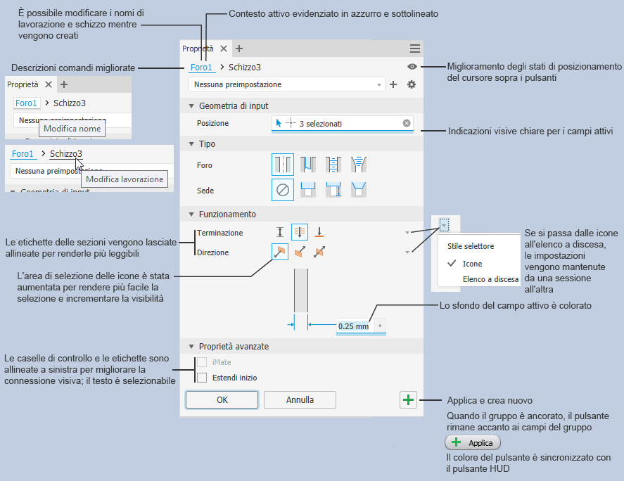

Miglioramenti dell'interfaccia utente
Un nuovo tema Interfaccia utente fa parte dei miglioramenti per 2020. Gli aggiornamenti Tema chiaro modificano tutti gli aspetti dell'interfaccia utente, inclusi schema colori, icone, colore di visualizzazione o sfondo, manipolatori e piano di base. Inoltre, sono disponibili nuove preimpostazioni grafiche, che sono state progettate come alternative al tempo richiesto per regolare i parametri di visualizzazione.

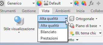

Preimpostazioni grafiche

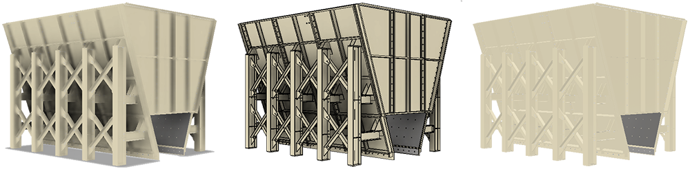

Tre nuove preimpostazioni grafiche forniscono un aspetto per l'utilizzo dei progetti.
- Alta qualità: pone enfasi alla presentazione di risultati visivamente accattivanti applicando un nuovo stile di illuminazione IBL Tema chiaro IBL, lo stile di visualizzazione realistico e ombre. Particolarmente indicata per ottenere una visualizzazione di alta qualità nelle demo di prodotto o nei rendering Raytrace di qualità finale.
- Bilanciato: l'enfasi viene posta sulla visualizzazione e le prestazioni. Bilanciato è l'impostazione di default per i modelli di parte integrati che utilizzano il nuovo stile di illuminazione IBL Tema chiaro IBL, lo stile di visualizzazione Ombreggiato con spigoli e le ombre ambiente. Ideale per l'utilizzo di parti e assiemi di dimensioni medio-piccole.
- Prestazioni: dà enfasi alle prestazioni rispetto alla visualizzazione. Prestazioni è l'impostazione di default per i modelli di assieme incorporati che utilizzano un nuovo stile di illuminazione Tema chiaro, lo stile di visualizzazione Ombreggiato e nessuna ombra. Consigliata per l'utilizzo con assiemi di dimensioni medio-grandi.
Per ulteriori informazioni, vedere

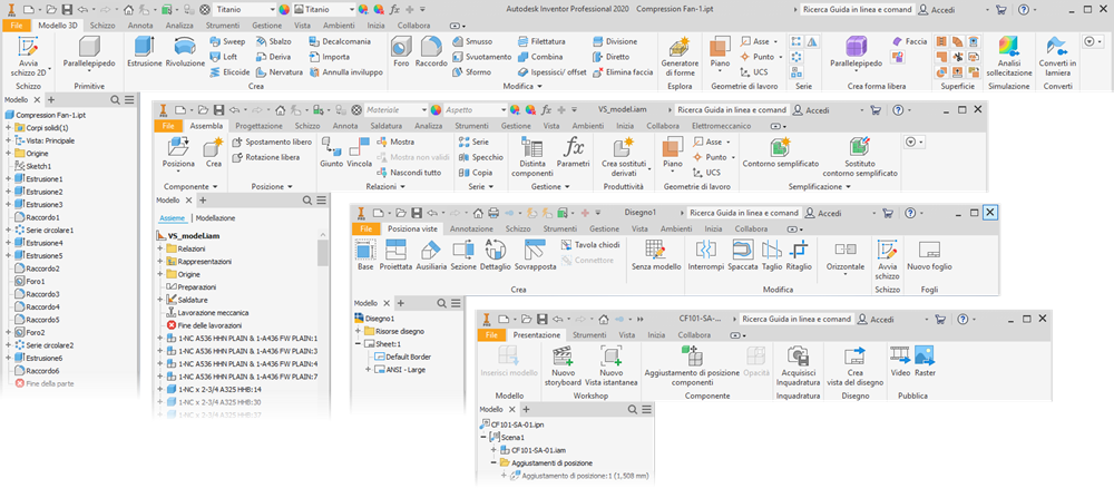

Varie parti dell'interfaccia utente di Inventor sono state modificate per aggiornarne la visualizzazione.
- Nuovi stili di illuminazione: Tema chiaro e Tema chiaro IBL (impostazione di default).
- Aggiornamento icone: le icone della barra multifunzione e del browser di Inventor sono state aggiornate per valorizzare la nuova interfaccia Tema chiaro.
- Manipolatori lavorazione: aggiornati i colori utilizzati con l'interfaccia Tema chiaro.
- Composizione filettatura: aggiornata la composizione filettatura per fornire una migliore fedeltà.
- Piano di base: aggiornato per la compatibilità con il nuovo schema di colori. Aggiunta opzione per ridurre dinamicamente il conteggio delle linee della griglia quando si esegue lo zoom indietro. Il conteggio viene ripristinato gradualmente quando si esegue lo zoom avanti. Gli assi principali sono colorati per rispecchiare gli assi di origine visibili nella triade del modello, nell'angolo inferiore sinistro della finestra grafica.

- Tema dell'interfaccia utente: ambra, visualizza icone ambra precedenti nell'interfaccia Tema chiaro. Selezionare la casella, salvare le modifiche, quindi riavviare Inventor per visualizzare le icone.
