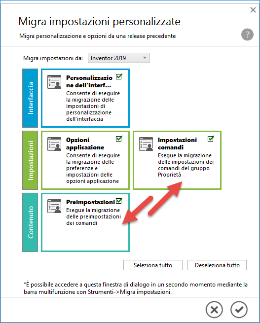

Miglioramenti alla migrazione
Quando si installa una nuova versione di Inventor, è possibile eseguire la migrazione di alcune impostazioni da una versione precedente. Selezionare il gruppo di impostazioni di cui eseguire la migrazione.
È possibile migrare nuovi gruppi di impostazioni comando da una release all'altra.
Per ulteriori informazioni sulla migrazione di impostazioni personalizzate, vedere: Come eseguire la migrazione delle opzioni applicazione e delle impostazioni di personalizzazione
