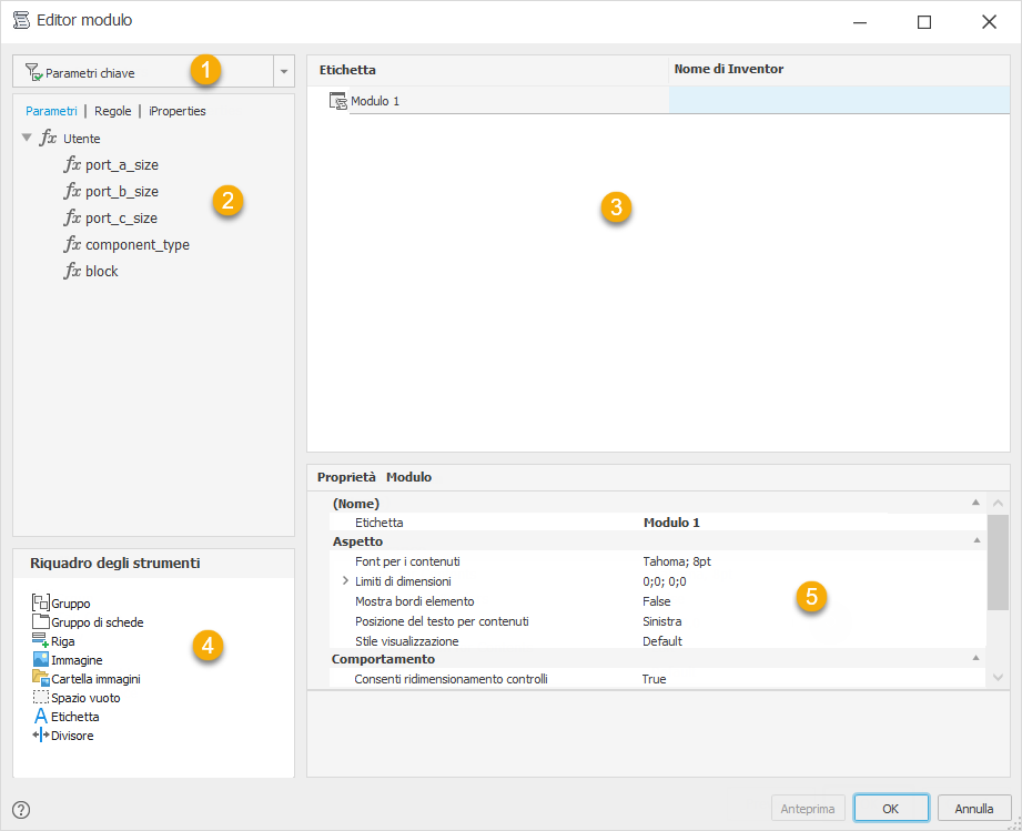

  1. Filtro
    Filtra l'elenco delle schede Parametri per:
    • Tutto
    • Chiave
    • Rinominati
  2. Schede
    Trascinare e rilasciare elementi dalle schede alla struttura di progetto del modulo per aggiungere controlli della progettazione interfaccia utente. Solo i parametri e le regole esistenti vengono visualizzati nelle schede.
  3. Struttura di progetto del modulo
    Progettare l'interfaccia utente nell'area della struttura di progetto del modulo.
    • Trascinare e rilasciare i parametri, le regole, le iProperties e gli elementi della Casella degli strumenti nella struttura di progetto del modulo per progettare e organizzare l'interfaccia utente.
    • Trascinare gli elementi nella struttura per organizzare i controlli.
    • Fare clic su un'etichetta per modificare il testo.
    • Selezionare un elemento per definire le proprietà nell'area Proprietà.
  4. Toolbox
    Trascinare e rilasciare un elemento nella struttura di progetto del modulo.

  5. Proprietà
    Definisce le proprietà per l'elemento evidenziato nella struttura di progetto del modulo. Le proprietà variano a seconda dell'elemento selezionato.
