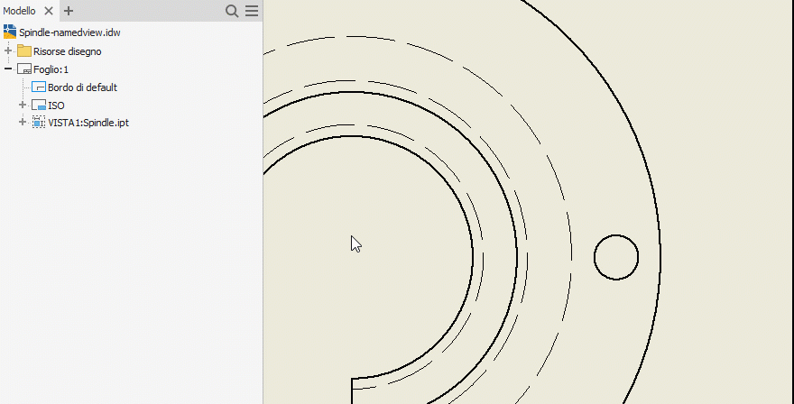

Utilizzare l'opzione del menu contestuale Acquisisci stato corrente per acquisire il codice iLogic e creare un GeometryIntent per una curva di disegno. GeometryIntent viene creato per una curva di disegno in una vista del disegno.
  1. In un file di disegno (.idw), fare clic con il pulsante destro del mouse sulla curva di disegno e selezionare iLogic Acquisisci stato corrente.
  2. Il codice viene visualizzato nel browser Codifica Appunti.
    Nota: Se non è già ancorato, è possibile trascinare la selezione nel browser principale.
  3. Codifica Appunti visualizza le informazioni presenti negli Appunti interni ed esegue l'aggiornamento durante la creazione del codice. Al termine, aprire l'editor delle regole iLogic e incollare il contenuto in una nuova regola.
  4. Per cancellare gli Appunti degli elementi selezionati, fare clic su Cancella Appunti.
