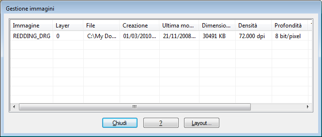

  3. Fare clic su scheda Inseriscigruppo ImmagineGestione immagini. Trova
  4. Nella finestra di dialogo Gestione immagini, visualizzare le informazioni sull'immagine REDDING_DRG.
    Nella finestra di dialogo Gestione immagini vengono visualizzate informazioni sull'immagine selezionata.
  5. Al termine, fare clic su Chiudi.

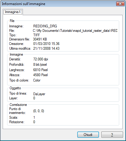

  6. Selezionare nuovamente l'immagine.
    Posizionare il cursore sull'immagine, tenere premuto il tasto Maiusc e fare clic sull'immagine.
  7. Fare clic con il pulsante destro del mouse sull'immagine selezionata, quindi su ImmagineInformazioni.
  8. Nella finestra di dialogo Informazioni sull'immagine, visualizzare le informazioni sull'immagine REDDING_DRG.
    La finestra di dialogo Informazioni sull'immagine include alcune informazioni aggiuntive sull'immagine.
  9. Al termine, fare clic su Chiudi.
