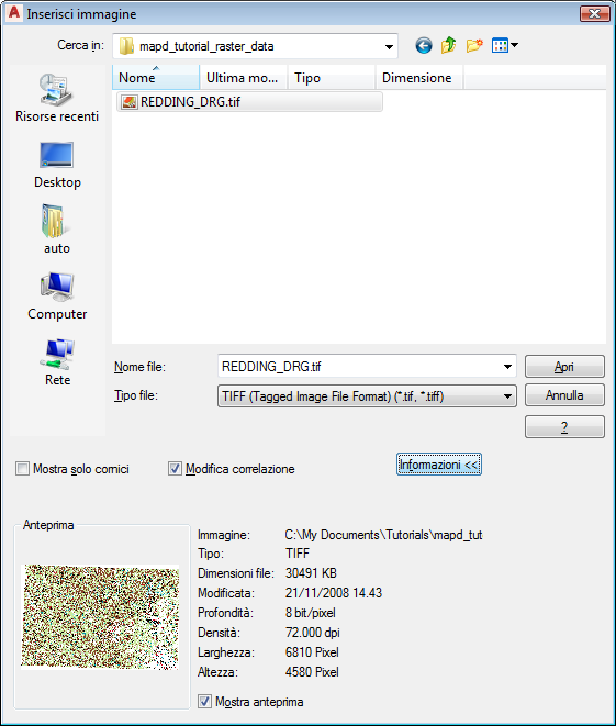

  3. Fare clic su scheda Iniziogruppo DatiInserisci immagine. Trova
  4. Nella finestra di dialogo Inserisci immagine, effettuare le seguenti operazioni:
    • Accedere alla posizione in cui si sono memorizzati i file di esempio dell'esercitazione.
    • Nella casella Tipo file, selezionare Formato TIFF(*.tif,*.tiff).
    • Nell'elenco delle immagini, selezionare REDDING_DRG.tif.
    • Fare clic su Informazioni per visualizzare la dimensione, la data di creazione e altri dettagli relativi al file, nonché un'anteprima dell'immagine.
      Informazioni visualizza un'anteprima e statistiche sull'immagine.
    • Selezionare Modifica correlazione.
    • Fare clic su Apri.

      La Fonte di correlazione è un File World. Il file è denominato REDDING_DRG.tfw ed è memorizzato nella posizione in cui sono stati copiati i file di esempio dell'esercitazione.
      I dati del file World determinano i valori Punto di inserimento X e Y in Valori di inserimento. Tali valori assegnano un riferimento geografico all'immagine, in modo che venga posizionata correttamente nella Carta.
