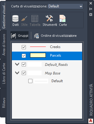

  2. Nel riquadro Attività, passare a Gestione visualizzazioni, se non è già visualizzato.
  3. Selezionare il layer Parcels, quindi fare clic su Stile.

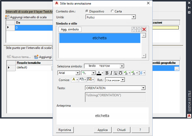

  4. Nell'Editor di stile, fare clic sulla cella in Etichetta entità geografiche nella metà inferiore della finestra.
  5. Nella finestra di dialogo Stile etichetta, effettuare le seguenti operazioni:
    • Fare clic su Aggiungi etichetta.
    • Per Colore sfondo testo, selezionare Nessun colore.
    • Per Testo, selezionare INDIRIZZO.
    • Fare clic su Applica, quindi su Chiudi.
  6. Chiudere l'Editor di stile.
    Le etichette riportano i numeri delle strade sulle particelle nella Carta.
