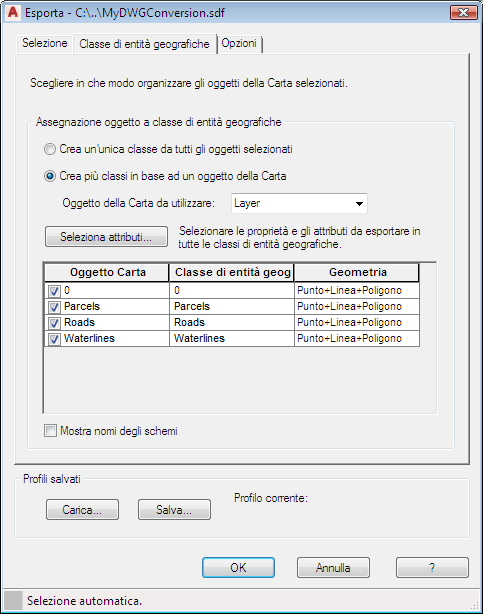

Come specificare le proprietà delle classi di entità geografiche SDF
  1. Nella scheda Classe di entità geografiche della finestra di dialogo Esporta, fare clic su Crea più classi in base ad un oggetto della Carta.
  2. Per Oggetto della Carta da utilizzare, selezionare Layer.
    La tabella nella finestra di dialogo viene aggiornata per mostrare i nomi da utilizzare per i layer e le classi di entità geografiche.
  3. Deselezionare la casella di controllo del layer 0.
  4. Fare clic su Seleziona attributi.

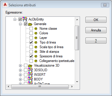

    Gli attributi qui specificati vengono assegnati ad ogni classe di entità geografiche nel file SDF ed è pertanto necessario selezionare solo quelli appropriati a tutte le classi. È ad esempio possibile selezionare proprietà generali, che includono ad esempio lo Spessore di linea, ma non proprietà dei dati oggetto che sono specifiche di ogni classe di entità geografiche.
  5. Nella finestra di dialogo Seleziona attributi, espandere la voce Proprietà oggetto e le voci AcDbEntity e Generale.
  6. Selezionare le caselle accanto a Spessore di linea e Tipo di linea e fare clic su OK.
    Espandere le voci principali per selezionare un sottogruppo di proprietà.
  7. Nella finestra di dialogo Esporta, nell'area della griglia, fare clic sulla cella Classe di entità geografiche per il layer Parcels.
    A destra della cella della griglia viene visualizzato il pulsante .
  8. Fare clic su per la cella Classe di entità geografiche - Parcels.
  9. Nella finestra di dialogo Assegnazione proprietà classe di entità geografiche - Parcels, fare clic su Seleziona attributi.
  10. Espandere la voce Dati oggetto e selezionare Parcels.
    La classe di entità geografiche Parcels risultante presenta i campi dei dati oggetto per il layer Parcels, ma non per altri layer.
  11. Fare clic due volte su OK per tornare alla scheda Classe di entità geografiche.
  12. Fare clic nella cella Geometria per Parcels e modificare la voce in Poligono.
  13. Ripetere i passaggi da 6 a 11 per le rimanenti due classi di entità geografiche, utilizzando la tabella che segue come linea guida.
    Proprietà della Carta Classe di entità geografiche Geometria
    Roads Roads Linea
    Waterlines Waterlines Linea
  14. Lasciare aperta la finestra di dialogo Esporta per l'esercizio successivo.
