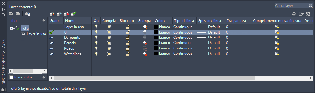

  1. Se non è già stato fatto, copiare i file di esempio delle esercitazioni in una directory del proprio disco rigido. Vedere Lezione 1: Preparazione alle esercitazioni.
  2. Avviare Set di strumenti AutoCAD Map 3D.
  3. Fare clic su ApriCarta. Aprire la Carta di esempio denominata DWGMap.dwg.
    DWGMap.dwg che include più layer di Carte.
  4. Fare clic su scheda Iniziogruppo Layer AutoCADProprietà layer. Esaminare le informazioni sui layer di Carte.
    I layer inclusi nella Carta sono elencati insieme alle relative proprietà.
