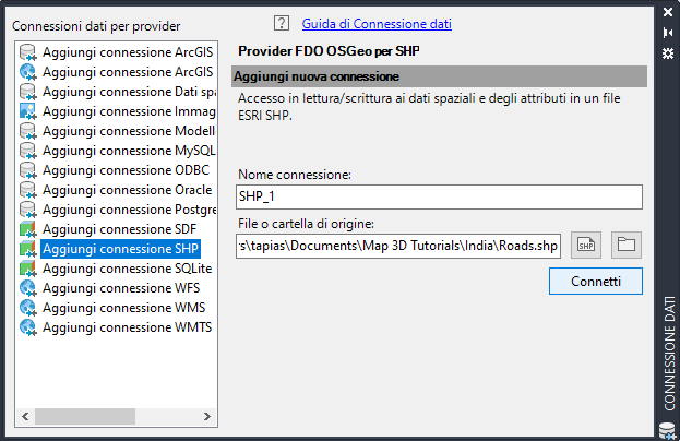

- Fare clic sulla
Viene visualizzata la finestra Connessione dati.
- Sotto Connessioni dati per provider (sul lato sinistro), fare clic su Aggiungi connessione SHP.
- Fare clic sull'icona del file accanto a File o cartella di origine (sul lato destro).
Accedere alla cartella nella quale sono stati memorizzati i dati di esempio e selezionare Roads.shp. Fare clic su Apri.
- Fare clic su Connetti per aggiungere il file SHP delle strade come fonte dati.
Per aggiungere un'entità geografica, in primo luogo connetterla alla relativa fonte dati.

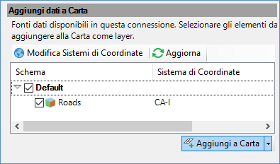

- Nella finestra Connessione dati, fare clic su Aggiungi a Carta.
Fare clic su Aggiungi a Carta per visualizzare i dati nella Carta.
- Chiudere la finestra Connessione dati.
