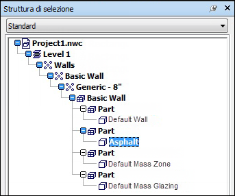

È possibile configurare i parametri di conversione dei file Revit per modificare il modo in cui il file viene visualizzato nella struttura di selezione. Ad esempio, è possibile dividere il file in livelli per organizzare la gerarchia del modello per File al livello superiore, e poi per Categoria, Famiglia, Tipo e Istanza. Per ulteriori informazioni, vedere Come dividere i file di Revit in livelli. Inoltre, per i file di Revit, le parti secondarie vengono denominate in base al materiale con cui vengono realizzate. Ad esempio, un muro può essere suddiviso in parti secondarie composte da asfalto o alluminio.
