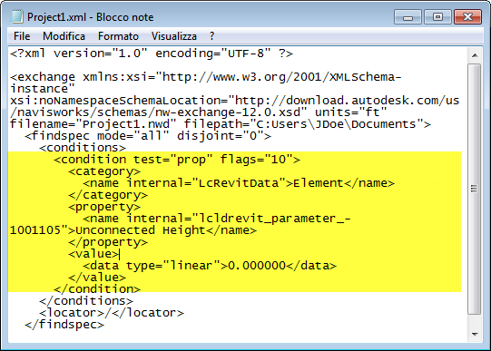

  8. Fare clic su Esporta e salvare il file XML in locale.
  9. Fare clic con il pulsante destro del mouse sul file XML Apri con Blocco note o con un editor di testo analogo. Il file XML avrà un aspetto simile al seguente:
  10. Nel file XML copiare le righe di codice che corrispondono al nodo della condizione evidenziato in giallo sopra.
