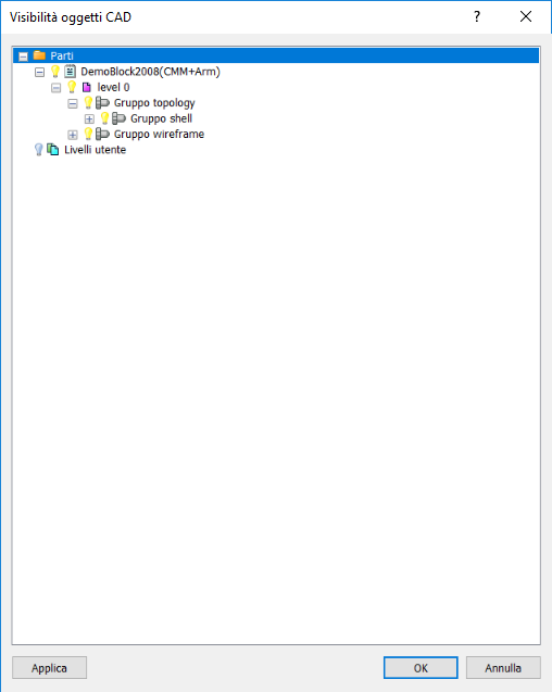

Per specificare quali livelli CAD e superfici sono visualizzati nella vista CAD:
per espandere le cartelle e visualizzare i livelli e gli oggetti con cui si desidera lavorare.
accanto alla voce che non si desidera visualizzare nella vista CAD; l'icona cambia in
e l'icona di qualsiasi livello di appartenenza o oggetto cambia in
per indicare che una o più voci secondarie sono nascoste.In questo esempio, l'intero modello CAD viene visualizzato, in quanto sono selezionate tutte le voci sui livelli e gli oggetti:
con queste selezioni, Face 1~5 and Face 1~78 in Level_1 sono nascoste:
Per visualizzare nuovamente una voce nella vista CAD, fare nuovamente clic sull'icona
