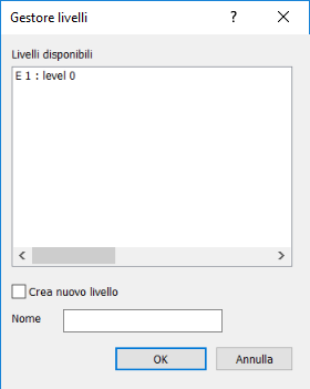

  3. Fare clic con il tasto destro del mouse sulla vista CAD e selezionare Raggruppa superfici nel menu contestuale. Viene visualizzata la finestra di dialogo Gestore livelli.
  4. Specificare il livello in cui si desidera raggruppare le superfici. Per aggiungere le superfici a:
    • Un livello esistente, selezionare il livello nell'elenco Livelli disponibili.
    • Un nuovo livello, selezionare la casella di controllo Crea nuovo livello e inserire un Nome per il livello.
  5. Fare clic su OK per salvare le modifiche e chiudere la finestra di dialogo.
