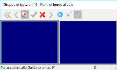

Quando si ispeziona manualmente un gruppo Punti di bordo al volo utilizzando una CMM o un dispositivo portatile,PowerInspect consente di passare a una vista a schermo intero e visualizza i Punti di bordo al volo, in modo che sia possibile rilevare i punti sulla parte.
La finestra di dialogo è suddivisa in tre sezioni:
Utilizzare i pulsanti nella barra degli strumenti per registrare misurazioni ed eseguire altre azioni. Fare clic su:
per eliminare tutti i punti misurati.
per eliminare l'ultimo punto rilevato.
per registrare i punti rilevati e aggiungerli al gruppo. Deselezionare il pulsante per rilevare punti senza salvarli.
per salvare i punti rilevati e chiudere la finestra di dialogo.
per chiudere la finestra di dialogo e creare il gruppo senza salvare alcun punto. È necessario riprodurre il gruppo successivamente per rilevare i punti.
per salvare la misurazione e rilevare il punto di bordo successivo.
per attivare le macchine CNC, al fine di rilevare automaticamente il punto di bordo dopo il rilevamento del punto di superficie iniziale. Per farlo, spostare il dispositivo di misurazione fino a una posizione in cui non sono presenti ostruzioni tra il suddetto e il punto di bordo, quindi fare clic su questo pulsante. Fare clic su OK per completare la misurazione.
per modificare i parametri di rilevamento.
per salvare le misurazioni e proseguire con l'elemento successivo nella sequenza una volta rilevato il numero desiderato di punti. Deselezionare questo pulsante per accettare manualmente le misurazioni.
