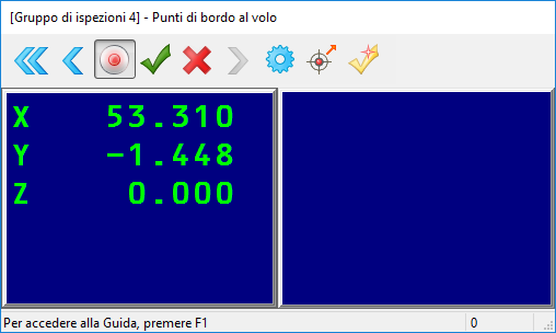

Utilizzare Punti di bordo al volo per ispezionare manualmente il contorno di una superficie. Per misurare un punto di bordo, occorre prendere un punto sulla superficie vicino al bordo che si desidera ispezionare, seguito da un punto contro il bordo.
Per rilevare punti di bordo al volo:

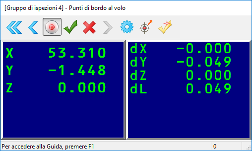

Un triangolo giallo è visualizzato sulla parte nella vista CAD, a indicare il punto in cui occorre rilevare il bordo della superficie. Le coordinate del punto sono visualizzate sulla sinistra della finestra di dialogo Punti di bordo al volo.
Il colore del valore dL e del triangolo visualizzato nella vista CAD indicano se il punto è entro la tolleranza (verde), sotto la tolleranza (blu) o sopra la tolleranza (giallo).
