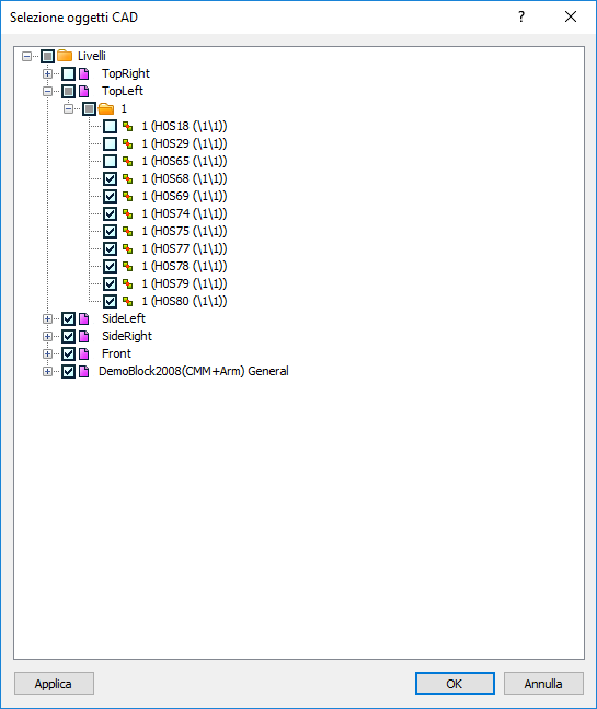

Per escludere livelli CAD e oggetti da un'ispezione, fare clic sulla scheda Misura > pannello Opzioni > Livelli attivi.
Per specificare quali livelli CAD e oggetti vengono utilizzati in un'ispezione:
per espandere le cartelle e visualizzare il livello CAD e le voci dell'oggetto.
indica che la voce è inclusa nell'ispezione.
indica che la voce è esclusa dall'ispezione.
indica un livello padre od oggetto che contiene un mix di voci incluse ed escluse.
In questo esempio, è possibile ispezionare solo le facce da 1 a 5 e le facce da 1 a 18 nel livello_1:
I livelli CAD visualizzati nella vista CAD e i livelli disponibili per l'ispezione sono controllati separatamente. Ciò consente di visualizzare una superficie nella vista CAD, ignorandola al contempo per la misurazione. Per specificare quali livelli CAD:
