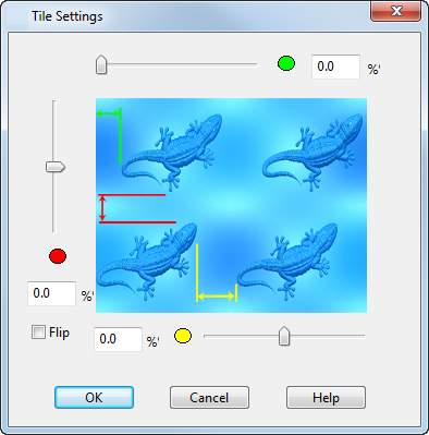

È possibile creare un pattern di affiancamento da una superficie, un file DMT o un simbolo sull'oggetto di destinazione. L'affiancamento crea copie dell'immagine originale in righe e colonne. Le righe sono separate da spaziatura verticale e le colonne da spaziatura orizzontale.
Per creare un pattern di affiancamento:

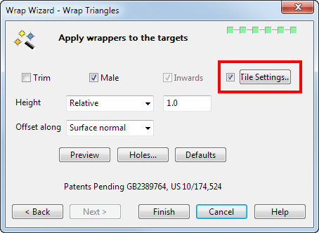

È visualizzata la finestra di dialogo Impostazioni di affiancamento, contenente quattro comandi di affiancamento per la creazione di un pattern di affiancamento per mezzo dell'elemento da adagiare:
È possibile usare una combinazione dei quattro comandi di affiancamento per creare l'effetto di affiancamento desiderato, oppure lasciare i valori su zero per creare l'affiancamento con i valori di default. È possibile inserire i valori direttamente oppure usare i dispositivi di scorrimento per impostare i valori.
Affianca con offset - Inserire una percentuale della quota corrispondente di un tassello per eseguire l'offset di ogni riga sulla destra. Questa operazione determina un pattern simile a una fascia simile a quello di una parete in mattoni.
Affianca con spaziatura verticale - Usare il dispositivo di scorrimento per aumentare o ridurre la spaziatura verticale tra i tasselli, o inserire un valore per specificare la percentuale della spaziatura totale nella direzione verticale.
Affianca con spaziatura orizzontale - Usare il dispositivo di scorrimento per aumentare o ridurre la spaziatura orizzontale tra i tasselli, o inserire un valore per specificare la percentuale della spaziatura totale nella direzione orizzontale.
