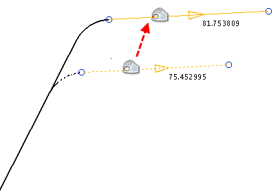

  3. Fare clic e trascinare per spostare la posizione di una delle linee.
    Anche l'arco e l'altra linea sono aggiornati:

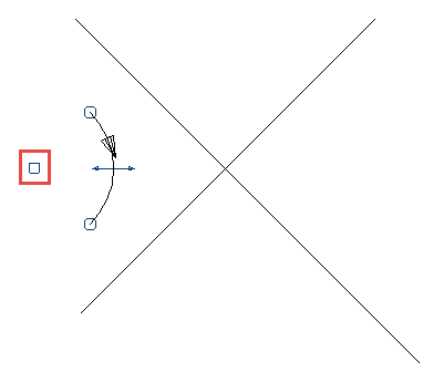

  6. Fare clic e trascinare la maniglia grafica per modificare il centro dell'arco di raccordo.
    Questa operazione interrompe le dipendenze e linee tornano alle loro lunghezze originali:
