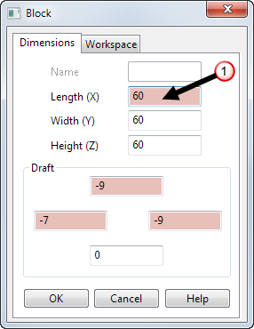

  2. Fare doppio clic su una delle primitive selezionate.
    Viene visualizzata la finestra di dialogo per modificare le primitive selezionate appropriate, ad esempio, la finestra di dialogo Blocco.
    - Le proprietà che differiscono tra le primitive selezionate sono evidenziate in rosa.
    - L'intervallo dei valori è visualizzato quando si passa con il cursore sopra una proprietà.
  3. Modificare le proprietà.
  4. Fare clic su OK per accettare le modifiche e chiudere la finestra di dialogo, o Annulla per annullare le modifiche non applicate e chiudere la finestra di dialogo.
