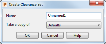

  2. Fare clic su per visualizzare la finestra di dialogo Crea set di giochi:
  3. Inserire un nuovo nome per un nuovo set di giochi; ad esempio, My_Clearances.
  4. Nell'elenco a discesa Fai una copia di, selezionare il set di giochi da usare come modello per il nuovo set di giochi. Inizialmente, Default è l'unica opzione.
  5. Fare clic su OK per tornare alla finestra di dialogo Opzioni. My_Clearances è ora selezionato automaticamente.
