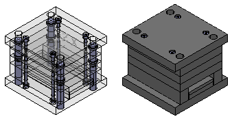

Utilizzare la pagina Generale per controllare se le piastre portastampo sono trasparenti o opache:
  1. Selezionare File > Opzioni > Opzioni applicazione > Produzione > Toolmaker > Generale.
  2. Selezionare l'opzione Trasparenza portastampo per visualizzare le piastre del portastampo come trasparenti. Deselezionare questa opzione per visualizzare le piastre del portastampo come opache:
