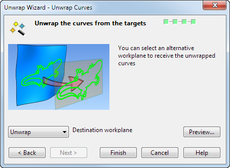

Utilizzare questa pagina per visualizzare l'anteprima e terminare l'appiattimento.
Selezionare il piano di lavoro di destinazione per la curva appiattita tra:
- Appiattisci - Il piano di lavoro di default.
- Assoluto - Si riferisce al piano di lavoro assoluto. Le curve verranno posizionate rispetto al piano di lavoro Assoluto quando vengono appiattite dall'oggetto di destinazione.
- Anteprima - Consente di appiattire e posizionare le curve sul piano di lavoro selezionato. Ciò consente di modificare le curve appiattite e di riadagiarle sull'oggetto di destinazione tramite la Procedura guidata Riadagia.
Fine - Consente di completare il processo di appiattimento.
