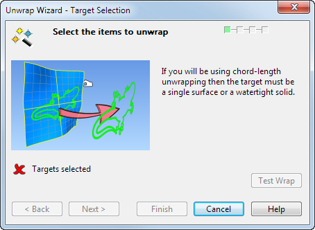

- Fare clic sulla scheda Wireframe > pannello Da selezione > Adagia > Appiattisci per avviare la Procedura guidata Appiattisci.
È visualizzata la pagina Selezione della destinazione della Procedura guidata Appiattisci:
- Fare clic su Avanti per visualizzare la pagina Metodo di appiattimento della Procedura guidata Appiattisci.
