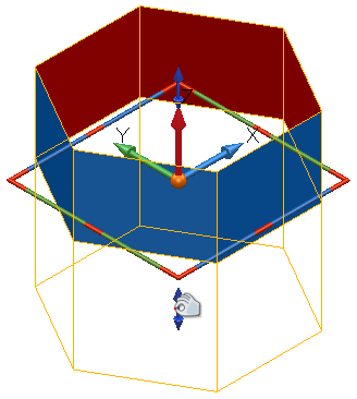

Selezionare la primitiva per visualizzarne le maniglie grafiche.
Ogni primitiva dispone di maniglie simili alle maniglie grafiche di un piano di lavoro, come mostrato qui di seguito. Altre maniglie grafiche visualizzate sono specifiche per ogni primitiva.
Queste maniglie per il piano di lavoro sono usate per:
Le maniglie grafiche specifiche per ogni primitiva sono descritte qui di seguito. In generale:
Mentre si trascina la maniglia, la nuova quota è visualizzata nello schermo. La modalità in cui il valore della quota aumenta e diminuisce dipende dal fattore di zoom. Per utilizzare piccoli incrementi, eseguire lo zoom avanti; per utilizzare incrementi di grandi dimensioni, eseguire lo zoom indietro.
La maniglie di trascinamento delle superfici primitive si ancorano all'altra geometria del modello

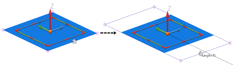

Selezionare un bordo e trascinare per modificare la larghezza o la lunghezza di un piano:

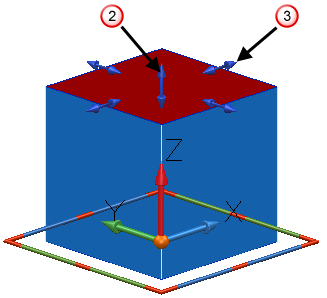

Selezionare la maniglia superiore
e trascinare per modificare l'altezza del blocco.

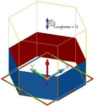

Selezionare le maniglie del bordo
e trascinare per modificare l'angolo di sformo di un lato.
Selezionare un bordo e trascinare per modificare la larghezza o la lunghezza del blocco.

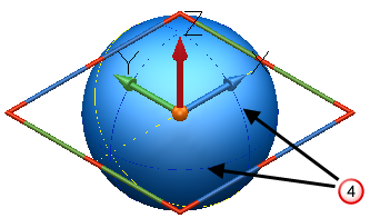

Selezionare e trascinare una curva blu
per modificare il raggio della sfera.

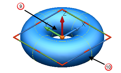

Selezionare la curva interna
e trascinare per modificare il raggio minore del toro.
Selezionare la curva esterna
e trascinare per modificare il raggio maggiore del toro.

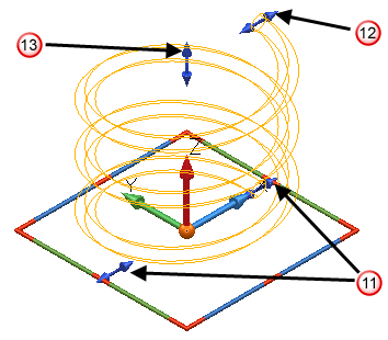

Selezionare una di queste maniglie
e trascinare per modificare il raggio base della molla.
e trascinare per modificare il raggio superiore della molla.
e trascinare per modificare l'altezza della molla.
