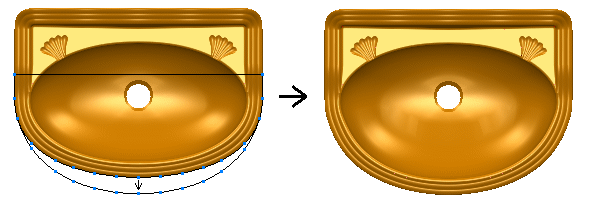

Il morfismo consente di deformare un gruppo di superfici in una forma differente.
Tutti i dettagli delle superfici, come i raccordi e i ritagli restano intatti, anche se è possibile modificare totalmente la forma.
È possibile usare il morfismo con diverse applicazioni:
- Aggiungere sformo a un modello.
- Compensare la distorsione che si verifica durante il processo di produzione, ad esempio, afflosciamento e ritorno elastico.
- Aggiungere feature di progettazione.
- Modifiche locali, come la chiusura di un gap.
- Progettare tomaie, adagiando una suola su un nuovo numero.
- Effettuare modifiche artistiche ed estetiche a un modello per migliorare e rinnovare modelli esistenti.
È possibile controllarlo utilizzando punti, curve o superfici attorno al modello. Per risultati ottimali, usare il morfismo per apportare lievi modifiche piuttosto che modifiche sostanziali alla forma.
