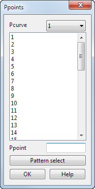

  3. Utilizzare la finestra di dialogo P-point per selezionare i p-point:
    • P-curve - Selezionare una p-curve differente utilizzando l'elenco a discesa.
    • Nota: Eventuali p-point selezionati restano selezionati quando si usa l'elenco a discesa P-curve per selezionare un'altra p-curve.
    • P-point - Inserire un numero di p-point nella casella e premere il tasto Invio per selezionarlo.
    • Selezione pattern - Fare clic per visualizzare la finestra di dialogo Selettore pattern. Utilizzare questa finestra di dialogo per selezionare p-point (sulla p-curve attualmente nell'elenco delle curve nella finestra di dialogo P-point) utilizzando sequenze pattern semplici.
  4. Fare clic su OK per effettuare la selezione.
