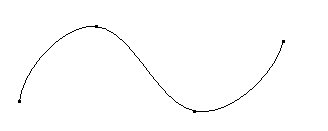

Per creare una curva G2:
  1. Fare clic sulla scheda Wireframe > pannello Crea > Curva > G2.
  2. Immettere le posizioni sui punti della curva.
    Mentre si inseriscono i punti chiave, è visualizzata una curva a elastico che mostra la modalità di formazione della curva.
    Se si desidera che la curvatura sia zero presso il punto iniziale o il punto finale, impostare le opzioni Curvatura continua nella pagina Curva della finestra di dialogo Opzioni (visualizzata selezionando File > Opzioni > Opzioni applicazione).
    Una curvatura zero ha un effetto di appiattimento sulla curva.
  3. Per terminare la creazione della curva, eseguire una delle seguenti operazioni:
    • Fare clic sulla cima dell'ultimo punto chiave inserito; se il Cursore intelligente è attivato, è visualizzato il simbolo di fine , a indicare quando il clic completa la curva.
    • Fare clic sul primo punto chiave per creare una curva chiusa.
    • Fare clic su nella barra degli strumenti Accesso rapido.
    • Selezionare un'altra opzione nella scheda Wireframe > pannello Crea.
