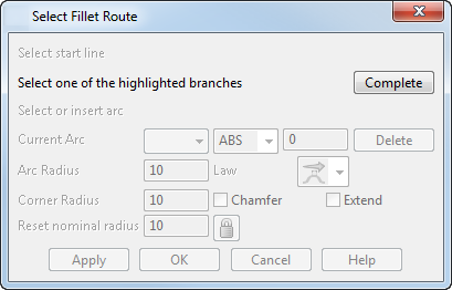

Se si raggiunge una diramazione, la finestra di dialogo Seleziona percorso di raccordo lo evidenzia:
Si hanno ora a disposizione due scelte:
