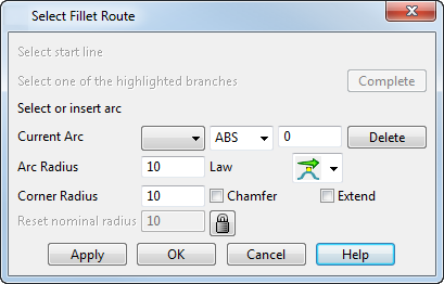

Usare questa finestra di dialogo per:
- selezionare i percorsi del raccordo.
- controllare la forma del raccordo.

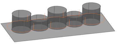

Quando è visualizzata questa finestra di dialogo, sono visualizzate le linee candidate per aiutare a determinare il percorso del raccordo.
Nota: Le linee candidate sono le spine dorsali dei possibili raccordi. Tali linee sono selezionate per creare raccordi secondo i propri requisiti.
