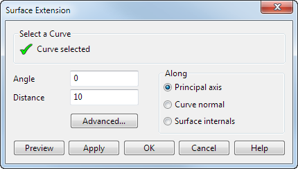

Usare questa finestra di dialogo per creare una superficie tangente alla superficie usata per creare la curva composta.
Angolo - L'angolo secondo cui la nuova superficie è proiettata dalla superficie esistente.

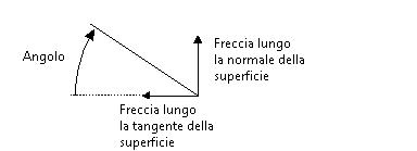

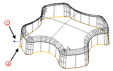

Due frecce sono tracciate sulla curva composta. Una freccia punta lungo la normale alla superficie e l'altra lungo la tangente alla superficie :
Entrambe le frecce sono usate per calcolare l'angolo dell'estensione della superficie. L'angolo è misurato dalla freccia lungo la tangente alla superficie fino a quella che punta lungo la normale alla superficie:
È possibile modificare la direzione delle frecce facendo clic su di esse o digitando uno dei seguenti comandi nella finestra dei comandi:
Per il nostro esempio, vogliamo che la nuova superficie punti verso il basso lungo le tangenti alla superficie. La freccia che punta lungo la tangente alla superficie è nella direzione corretta. Lasciamo l'angolo come zero.
Distanza - La distanza secondo cui la nuova superficie è proiettata dalla curva composta.
Nel nostro esempio, inseriamo 5.
Lungo - Imposta la direzione dell'estensione usando una delle seguenti opzioni:
La superficie seguente illustra queste opzioni:
Asse principale - Utilizza l'asse normale al piano principale come guida per estendere la superficie.

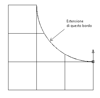

Questa opzione è particolarmente utile quando si estende un bordo di una superficie ritagliata a un angolo.
Occorre allineare l'asse principale alla direzione dell'estensione desiderata. Ciò è possibile creando un piano di lavoro prima di creare l'estensione e puntando l'asse del piano di lavoro, che è normale al piano principale, nella direzione in cui si desidera creare l'estensione.
Normale della curva - Estende la superficie lungo la normale della curva composta:
Si tratta dell'opzione migliore per estendere radialmente attorno a superfici piatte, o quando la curva composta si trova nel piano perpendicolare alla direzione dell'estensione desiderata.

Avanzate - Visualizza la finestra di dialogo Segmenti di estensione. È possibile usare questa finestra di dialogo per dividere la curva composta in segmenti. Per ogni segmento, è quindi possibile specificare la direzione dell'estensione.
Anteprima - Visualizza la superficie creata usando le impostazioni correnti nella finestra di dialogo. È possibile continuare a modificare le impostazioni nella finestra di dialogo fino a quando sarà visualizzata la soluzione desiderata.
Applica - Crea la superficie tangente.
OK - Crea la superficie tangente e chiude la finestra di dialogo.
Annulla - Chiude la finestra di dialogo senza creare una superficie tangente.
