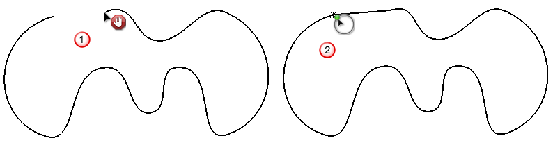

    Suggerimento: Per ereditare la tendenza di una curva esistente, tenere premuto il tasto Maiusc quando si fa clic su un punto. La tangenza prima e dopo il nuovo punto corrisponde a quella della posizione su cui si ha fatto clic nella curva sottostante.

    • Fare clic sulla cima dell'ultimo punto chiave inserito. Se il Cursore intelligente è attivato, è visualizzato un simbolo finale , a indicare quando il clic completa la curva.
    • Fare clic sul primo punto chiave per creare una curva chiusa. L'immagine sulla destra mostra l'icona visualizzata sopra il punto iniziale della curva indicante il punto di chiusura .
