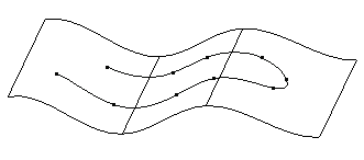

    Nell'esempio seguente, è possibile vedere che la tangenza della curva corrisponde alla superficie. Se si desidera che la curva fluisca lungo la forma esatta della superficie, può essere necessario inserire punti extra lungo la curva.
