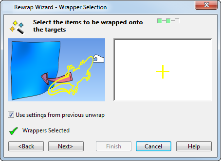

Una superficie che è stata appiattita è riconosciuta automaticamente quando si avvia la Procedura guidata Adagia. La Procedura guidata Adagia diventa la Procedura guidata Riadagia e guida nel riadagiamento dell'elemento sull'oggetto di destinazione:
- Usare questa pagina per selezionare gli elementi da riadagiare sull'oggetto di destinazione:
- Usa impostazioni di appiattimento precedente - Questa opzione è selezionata automaticamente quando la superficie o il solido selezionato è stato appiattito in precedenza.

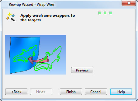

- Se si stanno riadagiando oggetti wireframe, usare questa pagina per applicare l'elemento da adagiare all'oggetto di destinazione:
- Anteprima - Selezionare per visualizzare in anteprima i risultati del riadagiamento.
- Fare clic su Fine per completare il processo di riadagiamento.
