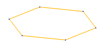

L'esempio seguente mostra un poligono wireframe:
Se è selezionato un singolo oggetto wireframe o di testo, esso viene estruso per formare una superficie:

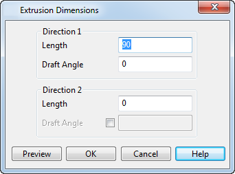

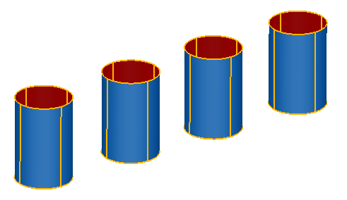

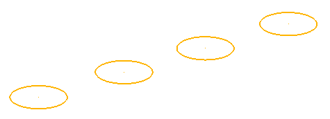

Se sono stati selezionati oggetti wireframe o di testo multipli, è visualizzata la finestra di dialogo Quote di estrusione. Questa finestra di dialogo consente di impostare le quote delle superfici estruse.
Ad esempio:
Direzione 1 - Lunghezza - La lunghezza dell'estrusione. La lunghezza dell'estrusione può essere zero se la Direzione 2 - Lunghezza ha un valore diverso da zero.

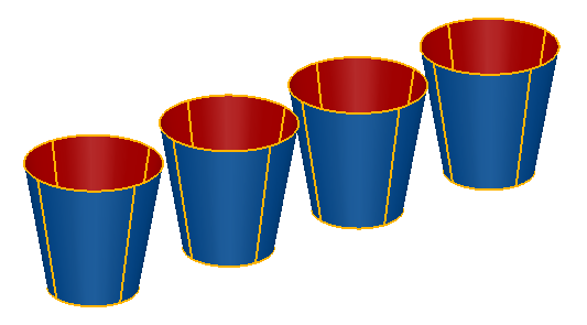

Angolo di sformo - È l'angolo di sformo tra la curva di base dei solidi estrusi e la curva all'altra estremità. L'angolo è misurato dall'asse normale al piano principale o il piano di Best-fit della curva.
Direzione 2 - Lunghezza - La lunghezza dell'estrusione sotto il piano attivo.
È possibile modificare i valori Lunghezza e Angolo di sformo e fare nuovamente clic su Anteprima per aggiornare le superfici:
