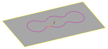

  5. Selezionare la curva.
    Quando la curva viene selezionata, cambia in accanto a Wireframe secondario.
    Una freccia è visualizzata sulla curva a indicare il lato della curva su cui è creato il raccordo. Consigliamo di verificare il raccordo facendo clic sul pulsante Anteprima. Se il raccordo si trova sul lato errato della curva, fare clic sulla freccia sulla curva e visualizzare nuovamente l'anteprima del raccordo.
  6. Fare clic su OK per creare il raccordo desiderato.
    Il raccordo incontra la superficie in modo uniforme.
