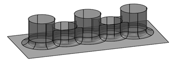

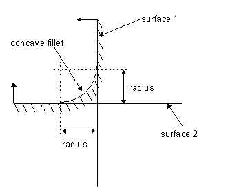

È possibile creare superfici di raccordo tra set di superfici come segue:
Per creare una superficie di raccordo:

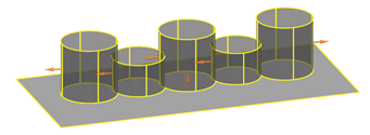

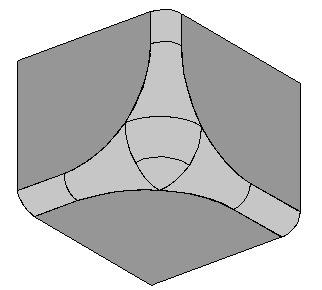

  2. Selezionare almeno due superfici nel modello.
    Sono visualizzate le frecce normali alla superficie delle superfici selezionate. Nell'esempio mostrato qui di seguito, sono selezionate tutte le superfici:

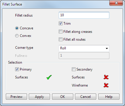

  3. Usare la finestra di dialogo Superficie di raccordo per fornire dati iniziali per creare una superficie di raccordo:
