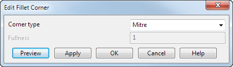

  1. Fare clic sulla scheda Superficie > riquadro Produzione > Raccordo > Spigolo raccordo per visualizzare la finestra di dialogo Modifica spigolo raccordo.
  2. Utilizzare la finestra di dialogo per modificare lo spigolo del raccordo:
    Tipo di spigolo - Selezionare l'operazione che si desidera applicare ai raccordi di spigolo. Selezionare tra le seguenti opzioni:

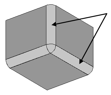

    • Angolazione - Crea spigoli angolati sul raccordo selezionato.
      Ad esempio, la modifica degli spigoli sul seguente raccordo:

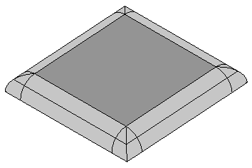

      Dà luogo a:

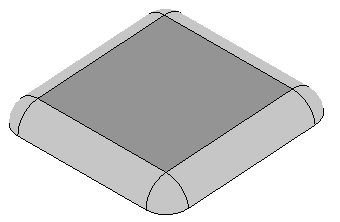

      Dà luogo a:
    • Anteprima - Visualizza i raccordi di spigolo modificati usando le impostazioni correnti nella finestra di dialogo. È possibile modificare le impostazioni nella finestra di dialogo e le superfici selezionate fino a quando non si è soddisfatti dei risultati visualizzati in anteprima.
    • Applica - Gli spigoli sono modificati.
  3. Fare clic su OK per salvare le modifiche e chiudere la finestra di dialogo.
