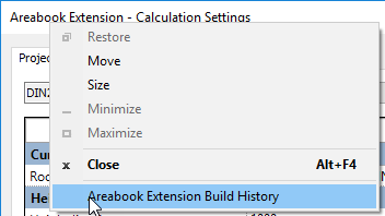

  1. Aprire qualsiasi finestra di dialogo dell'Areabook Extension. In questo esempio è mostrata la finestra di dialogo Calculation Settings.
  2. Fare clic con il pulsante destro del mouse sulla barra del titolo della finestra di dialogo e, dal menu contestuale, selezionare Areabook Extension Build History.
    La finestra di dialogo Areabook Extension - Build History si apre visualizzando la versione e la build correnti.
