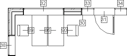

Vengono fornite informazioni sugli ID quantità di Roombook.
L'ID quantità è un identificatore univoco assegnato a ciascuna superficie o a ciascun elemento calcolato. Viene visualizzato come etichetta nei disegni del progetto con una direttrice al centro della superficie correlata.
Ogni ID non può essere modificato manualmente. Nel calcolo della quantità successivo, gli ID rimangono invariati. Questo serve per mantenere la continuità indipendentemente da cosa accade nel progetto. Questo tipo di protezione si verifica quando:
- L'ID viene eliminato dal disegno.
- L'ID viene modificato nella tavolozza Proprietà di Revit.
Nota: Quando gli elementi di riferimento vengono spostati, la posizione dell'ID quantità viene aggiornata nel processo di calcolo successivo.
Gli ID quantità vengono visualizzati:
- Come informazioni grafiche nel progetto,
- Come proprietà dell'elemento o della superficie del locale nelle finestre di dialogo relative alla quantità dei locali
- Nel modulo di output di Excel
- Nel file di esportazione di QTO.
È possibile confrontare successivamente i file di esportazione con il progetto di origine e identificare le quantità calcolate.
