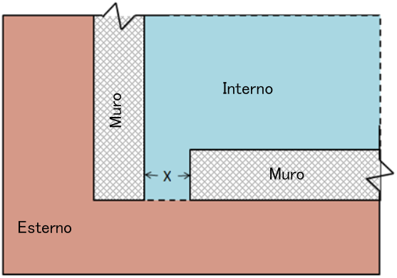

La distanza massima tra gli elementi di Revit che può essere ignorata durante l'identificazione di vani del modello energetico è pari al valore di Risoluzione vano analitico moltiplicato per due.
Questo concetto può essere illustrato come segue, ovvero mostrando la vista della pianta di due muri di delimitazione di un vano interno con uno spazio tra di essi di X dimensioni.
Quando Risoluzione vano analitico = 18 pollici (457,2 mm):
