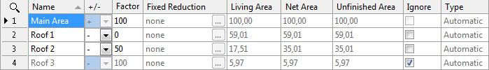

- Nella finestra di dialogo Edit/View Room Properties, selezionare la scheda Subarea.

- Main Area: riporta i dati dell'area secondaria per il locale.
- Roof 1: riporta i dati dell'area secondaria per l'area sotto la linea di altezza a 1.00 m. L'area viene sottratta dall'area principale (fattore di calcolo 0%).
- Roof 2: riporta l'area secondaria per l'area tra le linee di altezza a 1.00 m e 2.00 m. L'area viene calcolata come il 50% dell'area del soggiorno.
- Roof 3: riporta i dati dell'area secondaria per l'area sopra la linea di altezza di 2 m. L'area viene aggiunta all'area del soggiorno. Questa area è stata impostata su Ignore per default e, di conseguenza, è di sola lettura in questa finestra di dialogo. Pertanto, il valore dell'area secondaria viene sottratto dall'area principale e il risultato viene correttamente calcolato nell'etichetta del locale. Quando si riepiloga l'area del locale netta delle aree secondarie, è possibile vedere che il risultato di NRA corrisponde all'area principale.
